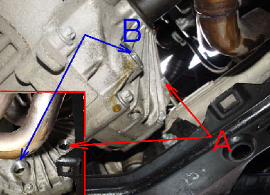

Bardzo proszę o instruktaż krok po kroku wymiany oleju w skrzyni biegów manualnej na nowy tzn jak i ile zalać , może ktoś posiada jakieś zdjecia który zawór kurek jest do upuszczania oleju a który do wlewu .Na co zwrócić uwage . Przeglądałem różne strony ale nic nie mogłem znaleść na ten temat wiekszość jest o skrzyniach automatycznych . Czy ten olej nadaje Sie do tych przekładni ? LIQUI MOLY 3681 TOP TEC ATF 1200.

na tej stronce poczytajcie
http://www.aclassinfo.co.uk/mypage.59.htm
śruba A imbus 14mm spuszczanie, śruba B nalewanie 1.8 litra (samochód musi być w poziomie)
75W-80 norma MB 235.10
