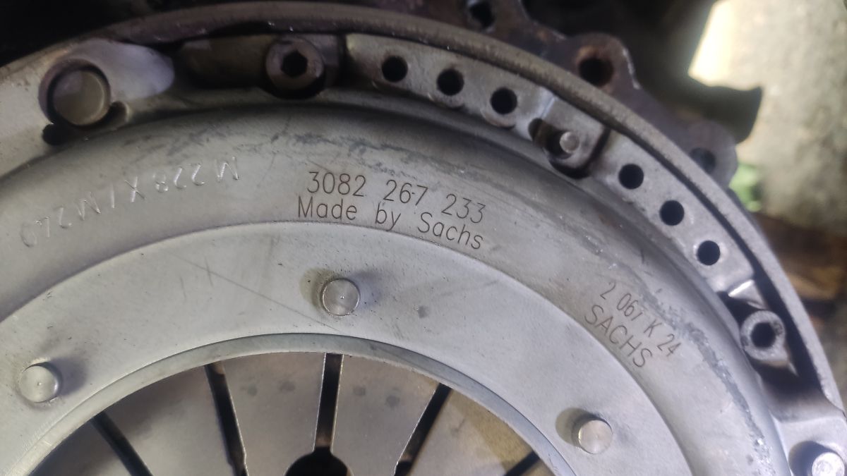

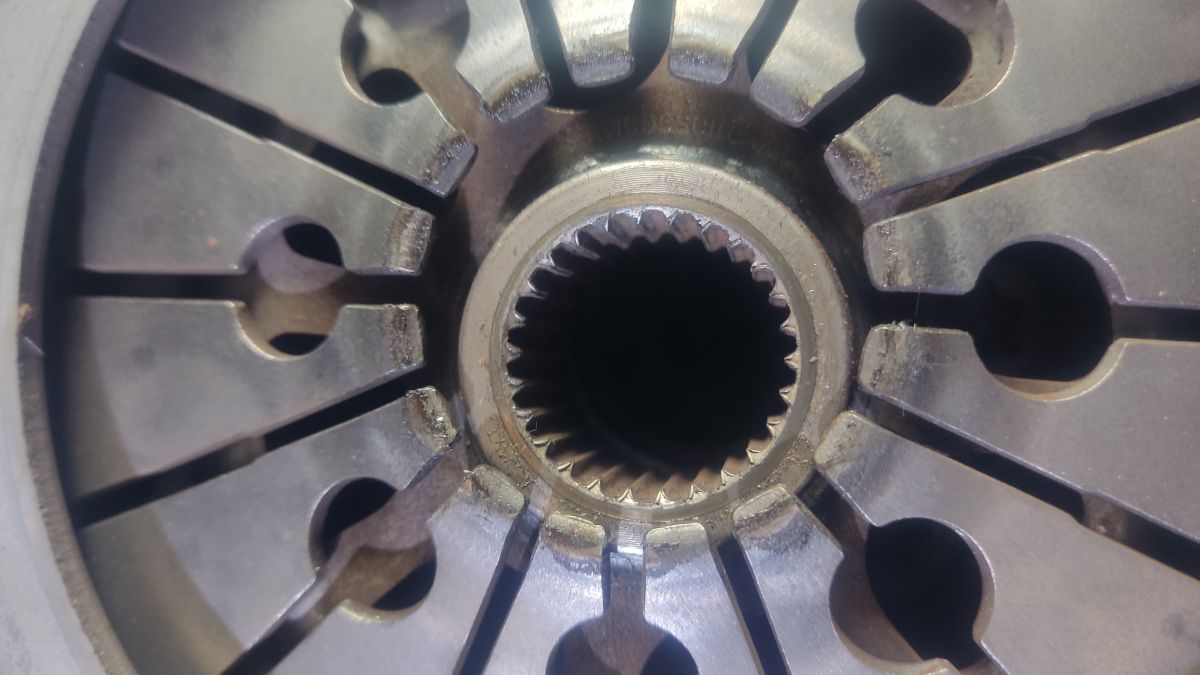

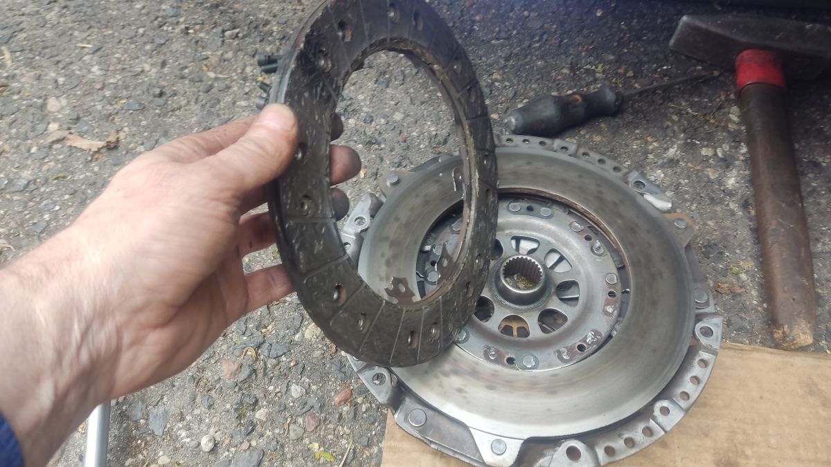

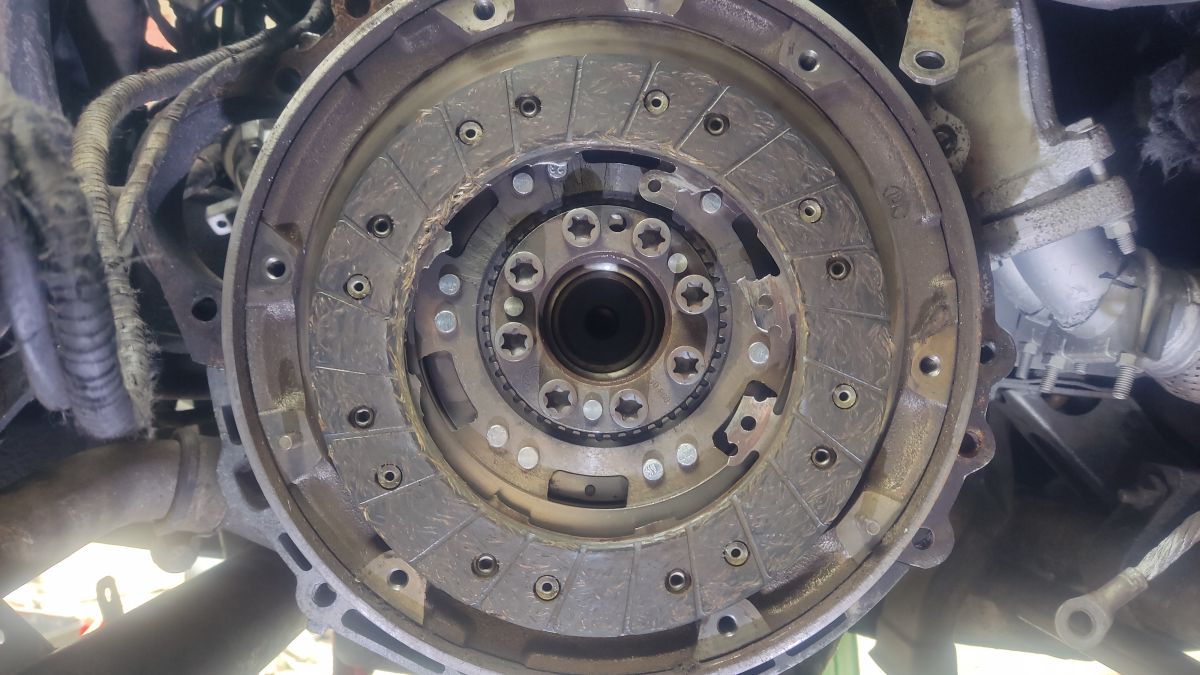

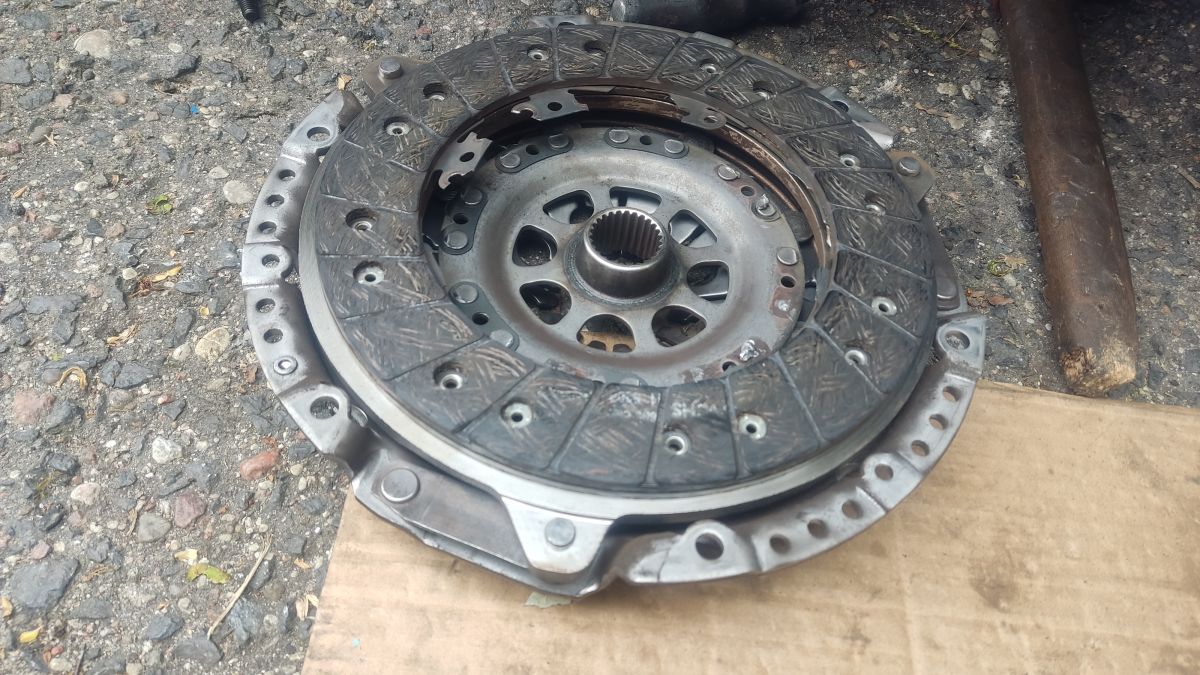

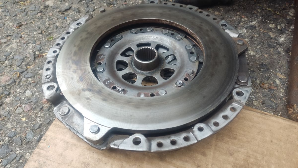

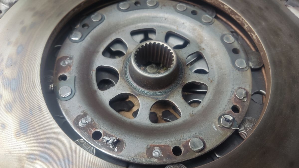

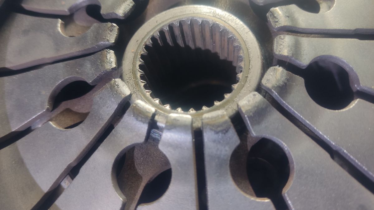

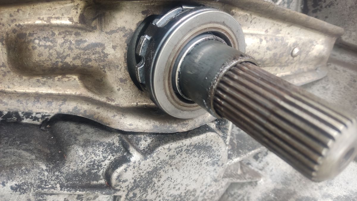

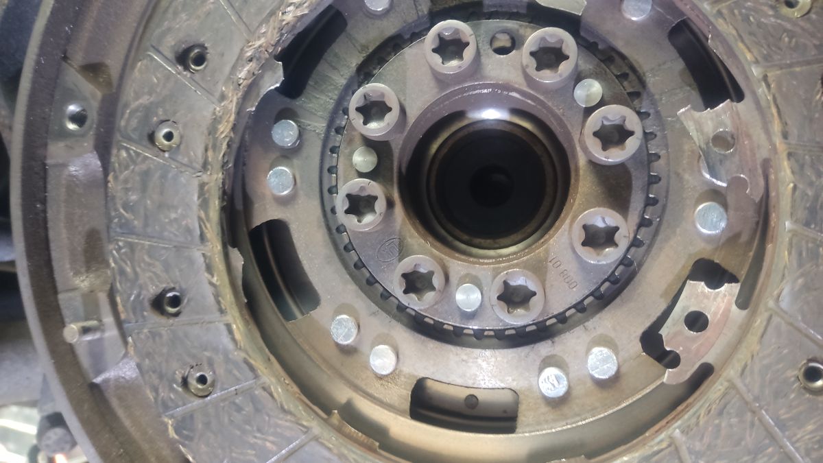

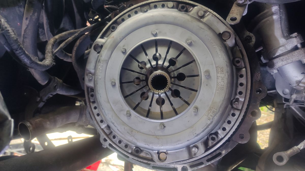

Witam ponownie , a więc skrzynię ściągnąłem, jestem w szoku, po oględzinach, widać że to słaba chyba tarcza sprzęgłowa, po odkręceniu docisku, i zdemontowaniu widać że tarcze rozerwana na dwie części, wieloklin cały, okładziny tarczy, nawet jeszcze nie zdążyły się dobrze zetrzeć, tarcza i docisk nie są spalone, skrzynie biegów nie blokuje , koła tez nie blokuje , półosie i przeguby dobre , mają ok roku, ten zestaw sprzęgła przejechał zaledwie ok 3300km , tylko !!! zaznaczam że stary zestaw przed wymianą , miał uszkodzony (z frezowany wieloklin w tarczy, zużyty docisk, i koło dwu masowe, nie wiem jaka jest tego przyczyna, proszę o pomoc i sugestię
Wysłany: Czw 15 Maj 2025, 13:18
mariuszheniek
Dołączył: 01 Paź 2024
Posty: 6
Skąd jesteś (miejscowość / region): Gdynia
Posiadane auto: Vito 113 1997 benzyna
Wysłany: Czw 15 Maj 2025, 13:25
Re: ( Mercedes Vito ) Vito 638 problem ze sprzęgłem i przeniesieniem napędu
i jeszcze foto
