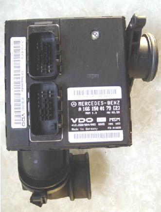

Nie wiem czy od tak można sobie wymieniać sterowniki silnika, pewnie są zakodowane do danego samochodu.
Skoro spalił się duży bezpiecznik przy plusowej klemie , to możliwe że poszło jakieś duże przepięcie na instalację , nie wiadomo co jeszcze się zjarało. Jeden z tych komputerów jest bezpośrednio zintegrowany z przepustnicą, >>link.
