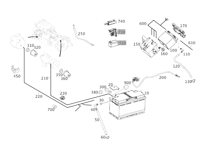

Re: ( Mercedes - Inne modele ) Usterka akumulatora dodatkowego GLA 250 4MATIC
Twoje auto nie ma potwierdzonego tego najmniejszego akumulatorka. "720" zaznaczone na szaro oznacza, że tego w danym aucie nie ma. Jest tylko ten z numerem "100" o pojemności 12Ah
Hmmm no tak - mam ten większy z numerem 100 który styki ma osobno tj. przy przeciwnych krótszych bokach, (ten którego niema ten mniejszy ma styki +/- razem przy jednym krótszym boku - podobny do aku z UPS-a albo dokładnie taki sam jak 12V 7ah )
Czyli...? Czyli w moim gla nie ma tzw. kondensatora/stabilizatora napięcia jak w innych mercach: np. A2059052809 który uszkodzony powodował wyświetlenie nieco mylnego komunikatu "Uszkodzony dodatkowy akumulator" (auxiliary battery malfunction)
Przejrzałem jeszcze raz na tyle dokładnie na ile pozwala mi na to moja wiedza programu EPC, ale tego elementu nie znalazłem. Nawet wg numeru który podałeś.
Numer który podałem jako przykład to moduł w takiej czarnej plastikowej obudowie znany z innych Mercedesów i właśnie w przypadku gla takiego podobnego się nie doszukałem.... Może szukam czegoś czego nie ma .... W sumie samo napięcie tego aku muszę zmierzyć jeszcze raz po dłuższym postoju, ale po tylu latach pojemności ma pewnie znacznie poniżej 50%, ...no i te Aku tzn agm projektowane są na 12 lat - ten ma 11+ więc może i pora na wymianę.
