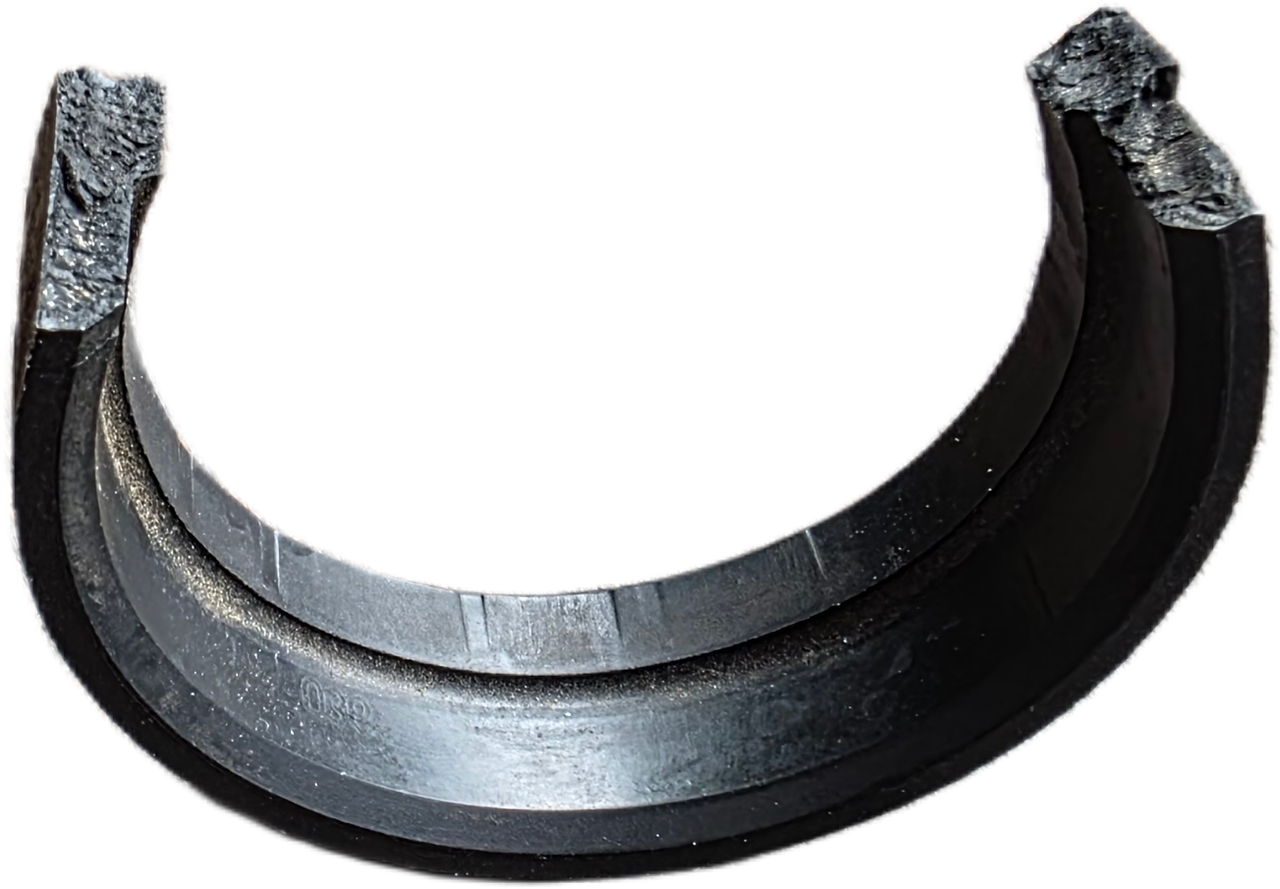

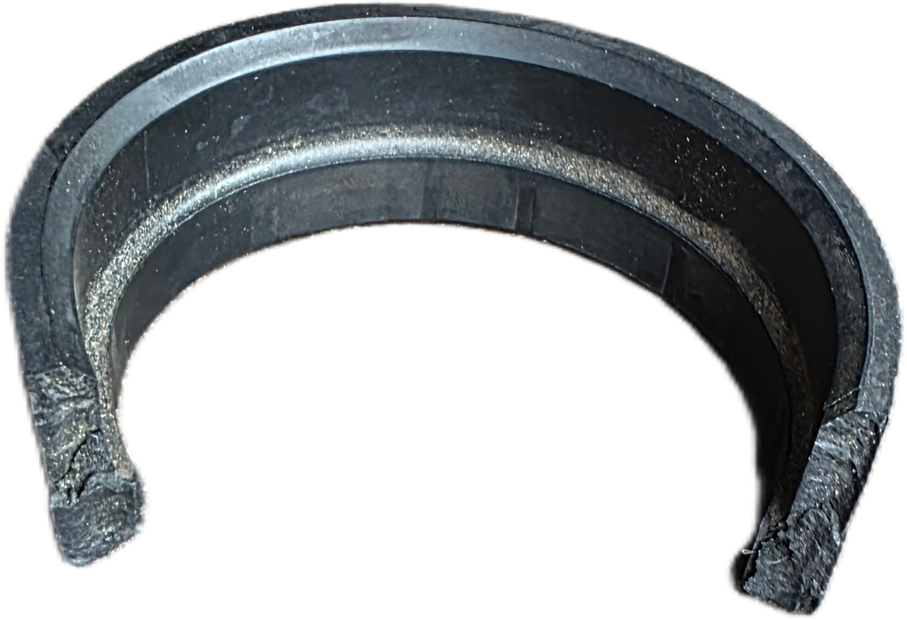

GL550 X166 2015 znaleziony pod silnikiem fragment gumy
Mercedes GL550 X166, 2015 r., silnik M278 4.7 V8 Biturbo, przebieg ok. 130 tys. km.
Pod samochodem, mniej więcej pod silnikiem, znalazłem taki fragment gumowej uszczelki / tulei.
Wymiary:
- szerokość ok. 20 mm,
- grubość w najgrubszym miejscu ok. 5 mm,
- długość łuku w kształcie litery C ok. 60 mm.
Guma nie wygląda na przypaloną ani przegrzaną. Nie zauważyłem wycieków ani żadnych niepokojących objawów podczas jazdy.
Czy ktoś rozpoznaje ten element i wie, z czego może pochodzić?

Jest to pewnie uszczelka na którąś turbinę uszczelka A2661410160 która jest w przewodzie A2780940797 lub A2780940497 między turbiną a filtrem powietrza jak pewnie jakiś "rzeżnik" coś tam robił.
